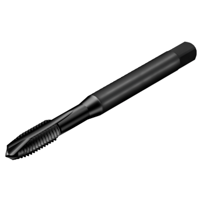

CoroTap® 200, Gewindebohrer mit Spiralspitze
Generische Darstellung
3D-Modell anzeigen
30.10 EUR
Packungsmenge: 1
ISO: T200-XM100AF-8-36 C145
Material ID: 6967203
EAN: 7323220750177
ANSI: T200-XM100AF-8-36 C145
Startwerte
P2.1.Z.AN
Härte: 175 HB
18 m/min
M1.0.Z.AQ
Härte: 200 HB
6 m/min
K2.2.C.UT
Härte: 245 HB
8 m/min
Gewindegrösse
(TDZ)
UNF #8-36
Gewindeart
(THFT)
UNF 60°
Gewindeanschnittlänge
(TCL)
3,1507 mm
Gangzahl je Inch
(TPI)
36
Gewindenenndurchmesser
(TD)
4,1656 mm
Ausgangsdurchmesser
(PHD)
3,5 mm
Premachined hole type
(PHT)
through hole
Bohrungstyp
(HTY)
through hole
Gewindetoleranzklasse
(TCTR)
3BX
Basis-Standardgruppe
(BSG)
DIN 2184-1/ANSI
Nutzlänge
21,5 mm
Anschluss Maschinenseite
Tap shank ANSI -inch: 0.168 x 0.131
XM
Sorte
C145
Substrat
HSS-PM
Beschichtung
PVD FeN
Kühlschmierstoffaustritt
4,2672 mm
Funktionslänge
63 mm
Halsdurchmesser
(DN)
3 mm
Anzahl Spankanäle
(NOF)
3
Drallwinkel
(FHA)
Seitenspanwinkel
(GAMF)
7 °
Gewindelänge
(THL)
13,5 mm
Nach hinten abgeflachte Zähne
(THBTP)
Ja
Ausführung Gewindefase
(THCHT)
B = 3.5-5xTP Gunnose
0,006 kg
Gesamtlänge
64,64 mm
