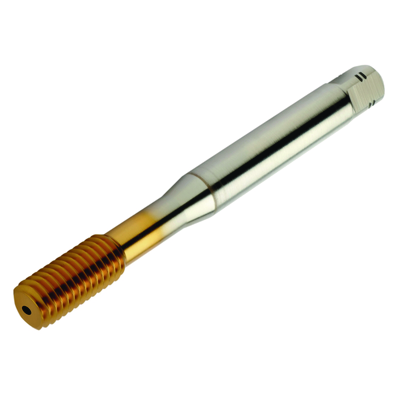

CoroTap® 400, Gewindeformer
Generische Darstellung
3D-Modell anzeigen
115.00 EUR
Lieferbar
Packungsmenge: 1
ISO: T400-PM103AE-10-24 F125
Material ID: 7459664
EAN: 7323223254948
ANSI: T400-PM103AE-10-24 F125
Startwerte
P2.1.Z.AN
Härte: 175 HB
27 m/min
Gewindegrösse
(TDZ)
UNC #10-24
Gewindeart
(THFT)
UNC 60°
Gewindeanschnittlänge
(TCL)
1,9572 mm
Gangzahl je Inch
(TPI)
24
Gewindenenndurchmesser
(TD)
4,826 mm
Ausgangsdurchmesser
(PHD)
4,4 mm
Premachined hole type
(PHT)
blind hole
Bohrungstyp
(HTY)
through/blind
Gewindetoleranzklasse
(TCTR)
2BX
Basis-Standardgruppe
(BSG)
DIN/ANSI
Nutzlänge
25 mm
Anschluss Maschinenseite
Tap shank ANSI -inch: 0.194 x 0.152
PM
Sorte
F125
Substrat
HSS-E-PM
Beschichtung
PVD TiN
4,9276 mm
Kühlschmierstoffaustritt
axial concentric exit
Funktionslänge
70 mm
Anzahl Spankanäle
(NOF)
5
Gewindelänge
(THL)
8 mm
Ausführung Gewindefase
(THCHT)
C = 2-3xTP
0,0108 kg
Gesamtlänge
72,17 mm
