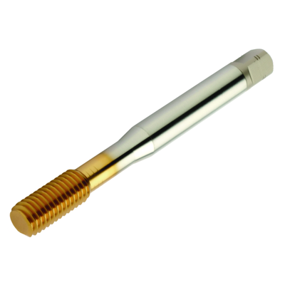

Gewindeformer für zylindrische Gewinde
T400-XM116DA-M4 B125
CoroTap® 400, Gewindeformer
Generische Darstellung
3D-Modell anzeigen
77.40 EUR
Auf Bestellung gefertigt
Packungsmenge: 1
ISO: T400-XM116DA-M4 B125
Material ID: 8248358
EAN: 7323226758092
ANSI: T400-XM116DA-M4 B125
Startwerte
P2.1.Z.AN
Härte: 175 HB
23 m/min
M1.0.Z.AQ
Härte: 200 HB
7.5 m/min
N1.3.C.AG
Härte: 90 HB
N
40 m/min
S2.0.Z.AG
Härte: 350 HB
7.5 m/min
N
Gewindegrösse
(TDZ)
M 4
Gewindeart
(THFT)
M (Metric 60°)
Gewindeanschnittlänge
(TCL)
1,3853 mm
Gewindesteigung
(TP)
0,7 mm
Gewindenenndurchmesser
(TD)
4 mm
Ausgangsdurchmesser
(PHD)
3,7 mm
Premachined hole type
(PHT)
blind hole
Bohrungstyp
(HTY)
through/blind
Gewindetoleranzklasse
(TCTR)
6GX
Basis-Standardgruppe
(BSG)
DIN2174
Nutzlänge
21 mm
Anschluss Maschinenseite
Tap shank DIN -metric: 4.50 x 3.40
XM
Sorte
B125
Substrat
HSS-E
Beschichtung
PVD TiN
4,5 mm
Kühlschmierstoffaustritt
Funktionslänge
63 mm
Halsdurchmesser
(DN)
3,01 mm
Anzahl Spankanäle
(NOF)
5
Gewindelänge
(THL)
12 mm
Nach hinten abgeflachte Zähne
(THBTP)
Ja
Ausführung Gewindefase
(THCHT)
E = 1.5-2xTP
0,008 kg
Gesamtlänge
63 mm
