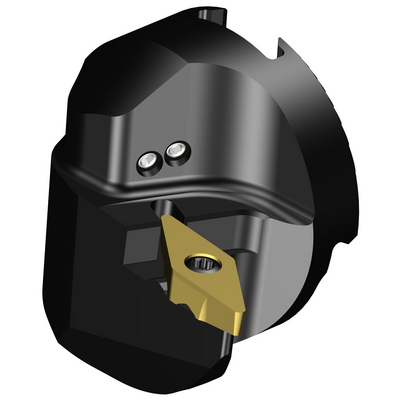

CoroTurn® TR, Schneidkopf zum Drehen
Spezifische Darstellung
3D-Modell anzeigen
548.00 EUR
Lieferbar
Packungsmenge: 1
ISO: TITR-W4R-V13U-27A
Material ID: 7726359
EAN: 7323224425040
ANSI: TITR-W4R-V13U-27A
Einstellwinkel
93 °
Hauptschneidenwinkel
-3 °
Befestigungsart Schneidplatte
CoroTurn TR ( TR-VB1308 )
Anschluss Maschinenseite
Wedge Lock -size 40
Eintauchwinkel, max.
50 °
Bohrungsdurchmesser, min.
50 mm
Körperwinkel, Werkstückseite
Körperwinkel, Maschinenseite
Maximale Kraglänge
28 mm
Schneidrichtung
Kühlschmierstoffaustritt
decentral over flange
Kühlmitteldruck
80 bar
40 mm
Funktionslänge
28 mm
Funktionsbreite
27 mm
Funktionshöhe
Körperdurchmesser
(BD)
40 mm
Orthogonalspanwinkel
Neigungswinkel
-4 °
Drehmoment
2 Nm
Werkzeugausführung
Stahl
0,151 kg
Schneidplattenbezeichnung
TR-VB1308
Gesamtlänge
28 mm
Plattensitz
13
Plattensitzkodierung, Zoll
13
