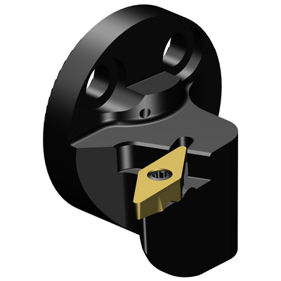

TR-SL-V13LBL-40
TR-SL-V13LBL-40
TR-SL-V13LBL-40
CoroTurn® TR, Schneidkopf zum Drehen
Spezifische Darstellung
3D-Modell anzeigen
357.00 EUR
Lieferbar
Packungsmenge: 1
ISO: TR-SL-V13LBL-40
Material ID: 5755376
EAN: 12322575
ANSI: TR-SL-V13LBL-40
Einstellwinkel
95 °
Hauptschneidenwinkel
-5 °
Befestigungsart Schneidplatte
CoroTurn TR ( TR-VB1308 )
Anschluss Maschinenseite
Eintauchwinkel, max.
45 °
Bohrungsdurchmesser, min.
50 mm
Körperwinkel, Werkstückseite
Körperwinkel, Maschinenseite
Maximale Kraglänge
32 mm
Schneidrichtung
Kühlschmierstoffaustritt
Kühlmitteldruck
40 bar
40 mm
Funktionslänge
32 mm
Funktionsbreite
27 mm
Funktionshöhe
Orthogonalspanwinkel
Neigungswinkel
-4 °
Drehmoment
2 Nm
Werkzeugausführung
Stahl
0,134 kg
Schneidplattenbezeichnung
TR-VB1308
Gesamtlänge
35,8 mm
Plattensitz
13
Plattensitzkodierung, Zoll
13
