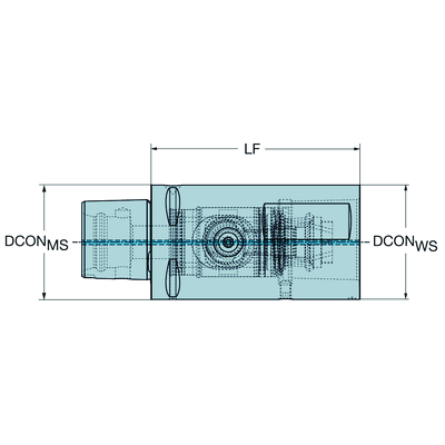

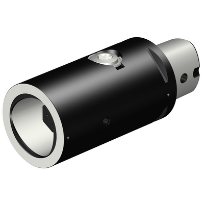

Coromant Capto® Verlängerung mit Schnellwechsel
Spezifische Darstellung
734.00 EUR
Lieferbar
Packungsmenge: 1
ISO: C8-QC-C8-145
Material ID: 6883188
EAN: 7323220344642
ANSI: C8-QC-C8-145
Generische Darstellung
Anschluss Maschinenseite
Anschluss Werkstückseite
(ADINTWS)
Coromant Capto (segment clamping) -size C8
Kühlschmierstoffaustritt
axial concentric exit
Kühlmitteldruck
150 bar
80 mm
Funktionsdurchmesser
(DFC)
55 mm
Standardnummer
(STDNO)
ISO26623-1
Aufnahmedurchmesser, Werkstückseite
(DCONWS)
80 mm
Winkellage Aufnahme, werkstückseitig
(KAP)
Funktionslänge
145 mm
Körperdurchmesser
(BD_1)
80 mm
Länge Körperdurchmesser 1
(LB_1)
145 mm
Körperkegeleinstellwinkel
(BHTA_1)
Drehmoment
130 Nm
Drehzahl, max. (-81, -82: Maximale Drehzahl)
14.000 1/min
Werkzeugausführung
Stahl
Balancing method code
(BLMC)
Balancing by design
5,071 kg
Gesamtlänge
193 mm
