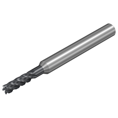

Representación genérica
Precio en lista: 78.60 EURfile_copy
Cantidad de paquetes: 1
ISO: 1K365-0400-XC 1730file_copy
ID. del material: 8917843file_copy
EAN: 7323229174240file_copy
ANSI: 1K365-0400-XC 1730file_copy

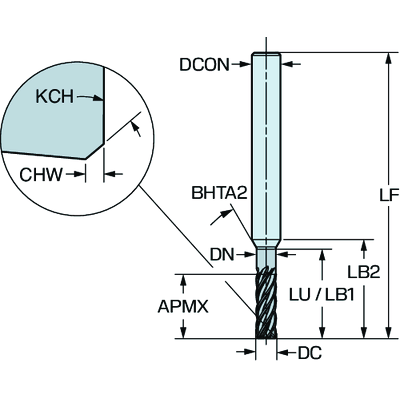

Diámetro de corte (DC)info
4 mmSearch Icon
6 mmSearch Icon
h6Search Icon
14 mmSearch Icon
Longitud utilizable (LU)info
19,6 mmSearch Icon
Longitud funcional(LF)info
63 mmSearch Icon
80.000 1/minSearch Icon
Cylindrical shank (DIN6535-HA) -metric: 6Search Icon
Radio de punta (RE)info
Chaflán en el vértice(KCH)info
45 °Search Icon
Anchura de chaflán en el vértice(CHW)info
0,13 mmSearch Icon
4 °Search Icon
14 mmSearch Icon
36,5 °Search Icon
14 mmSearch Icon
Calidad (GRADE)info
1730Search Icon
Sustrato(SUBSTRATE)info
HCSearch Icon
Recubrimiento(COATING)info
PVD AlCrNSearch Icon
Diámetro del cuerpo(BD_1)info
3,84 mmSearch Icon
Diámetro del cuello(DN)info
3,84 mmSearch Icon
Longitud del cuerpo(LB_1)info
19,6 mmSearch Icon
Longitud del cuerpo(LB_2)info
21,332 mmSearch Icon
Ángulo de semi-cono del cuerpo(BHTA_1)info
30 °Search Icon
Ángulo de semi-cono del cuerpo(BHTA_2)info
30 °Search Icon
Tolerancia inferior de diámetro de corte(DCTOLL)info
-0,048 mmSearch Icon
Tolerancia superior de diámetro de corte(DCTOLU)info
h10Search Icon
3,74 mmSearch Icon
Peso del elemento(WT)info
0,0202 kgSearch Icon
