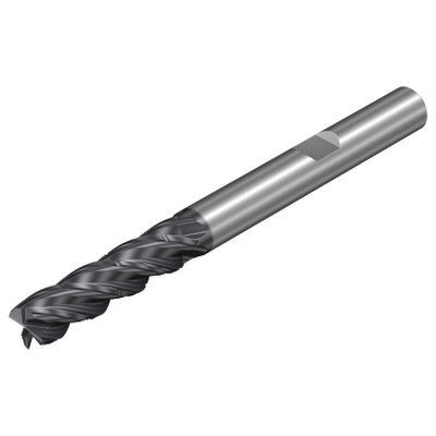

Nuevo
Representación genérica
Precio en lista: 275.00 EURfile_copy
Cantidad de paquetes: 1
ISO: 1K374-1600-XB 1730file_copy
ID. del material: 8945295file_copy
EAN: 7323229275756file_copy
ANSI: 1K374-1600-XB 1730file_copy
Ilustraciones técnicas
Datos del producto
PMKNSSearch Icon
4Search Icon
Diámetro de corte (DC)info
16 mmSearch Icon
16 mmSearch Icon
h6Search Icon
64 mmSearch Icon
Longitud utilizable (LU)info
64 mmSearch Icon
Longitud funcional(LF)info
126 mmSearch Icon
80.000 1/minSearch Icon
Weldon (DIN6535-HB) -metric: 16Search Icon
Radio de punta (RE)info
Chaflán en el vértice(KCH)info
45 °Search Icon
Anchura de chaflán en el vértice(CHW)info
0,2 mmSearch Icon
5 °Search Icon
64 mmSearch Icon
36 °Search Icon
64 mmSearch Icon
Calidad (GRADE)info
1730Search Icon
Sustrato(SUBSTRATE)info
HCSearch Icon
Recubrimiento(COATING)info
PVD AlCrNSearch Icon
Diámetro del cuerpo(BD_1)info
16 mmSearch Icon
Longitud del cuerpo(LB_1)info
64 mmSearch Icon
Tolerancia inferior de diámetro de corte(DCTOLL)info
-0,07 mmSearch Icon
Tolerancia superior de diámetro de corte(DCTOLU)info
h10Search Icon
15,6 mmSearch Icon
Peso del elemento(WT)info
0,296 kgSearch Icon
Search Icon
Propiedad de filo interrumpido(IEP)info
Search Icon
HFSearch Icon
COROMANTSearch Icon
10 °Search Icon
5 °Search Icon
Longitud total(OAL)info
126 mmSearch Icon
