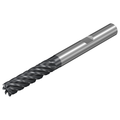

CoroMill® Dura, fresa de metal duro enteriza para mecanizado general
Nuevo
Representación genérica
Precio en lista: 589.00 EURfile_copy
Cantidad de paquetes: 1
ISO: 1K377-2000-XD 1730file_copy
ID. del material: 8917850file_copy
EAN: 7323229174318file_copy
ANSI: 1K377-2000-XD 1730file_copy

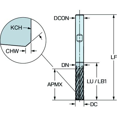

Ilustraciones técnicas
Datos del producto
PMKNSSearch Icon
7Search Icon
Diámetro de corte (DC)info
20 mmSearch Icon
20 mmSearch Icon
h6Search Icon
80 mmSearch Icon
Longitud utilizable (LU)info
96 mmSearch Icon
Longitud funcional(LF)info
149 mmSearch Icon
80.000 1/minSearch Icon
Weldon (DIN6535-HB) -metric: 20Search Icon
Radio de punta (RE)info
Chaflán en el vértice(KCH)info
45 °Search Icon
Anchura de chaflán en el vértice(CHW)info
0,3 mmSearch Icon
3 °Search Icon
80 mmSearch Icon
37 °Search Icon
80 mmSearch Icon
Calidad (GRADE)info
1730Search Icon
Sustrato(SUBSTRATE)info
HCSearch Icon
Recubrimiento(COATING)info
PVD AlCrNSearch Icon
Diámetro del cuerpo(BD_1)info
19,2 mmSearch Icon
Diámetro del cuello(DN)info
19,2 mmSearch Icon
Longitud del cuerpo(LB_1)info
96 mmSearch Icon
Longitud del cuerpo(LB_2)info
96 mmSearch Icon
Ángulo de semi-cono del cuerpo(BHTA_1)info
30 °Search Icon
Ángulo de semi-cono del cuerpo(BHTA_2)info
30 °Search Icon
Tolerancia inferior de diámetro de corte(DCTOLL)info
-0,084 mmSearch Icon
Tolerancia superior de diámetro de corte(DCTOLU)info
h10Search Icon
19,4 mmSearch Icon
Peso del elemento(WT)info
0,5469 kgSearch Icon
Propiedad de filo interrumpido(IEP)info
Search Icon
HFSearch Icon
COROMANTSearch Icon
10 °Search Icon
5 °Search Icon
Longitud total(OAL)info
149 mmSearch Icon
