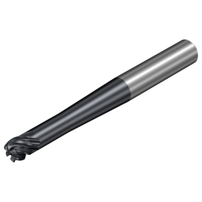

ISO: 2A146-0600A030-TCMH T2CHfile_copy
ID. del material: 8791302file_copy
EAN: 7323228715567file_copy
ANSI: 2A146-0600A030-TCMH T2CHfile_copy

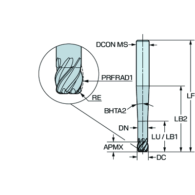

Diámetro de corte (DC)info
6 mmSearch Icon
10 mmSearch Icon
h6Search Icon
Radio del perfil(PRFRAD)info
30 mmSearch Icon
Center point of the profile radius Z-direction(CPRADZ)info
4,8 mmSearch Icon
Radio de punta(RE_2)info
1 mmSearch Icon
9,032 mmSearch Icon
Longitud utilizable (LU)info
18 mmSearch Icon
Voladizo máximo (OHX)info
50 mmSearch Icon
Longitud funcional(LF)info
90 mmSearch Icon
80.000 1/minSearch Icon
Cylindrical shank (DIN6535-HA) -metric: 10Search Icon
Calidad (GRADE)info
T2CHSearch Icon
Sustrato(SUBSTRATE)info
HCSearch Icon
Recubrimiento(COATING)info
PVD AlTiCrNSearch Icon
9,032 mmSearch Icon
Diámetro del cuello(DN)info
5,4 mmSearch Icon
Longitud del cuerpo(LB_1)info
18 mmSearch Icon
Longitud del cuerpo(LB_2)info
50 mmSearch Icon
Ángulo de semi-cono del cuerpo(BHTA_2)info
4,11 °Search Icon
42 °Search Icon
Peso del elemento(WT)info
0,073 kgSearch Icon
7 °Search Icon
1,5 °Search Icon
Longitud total(OAL)info
90 mmSearch Icon
