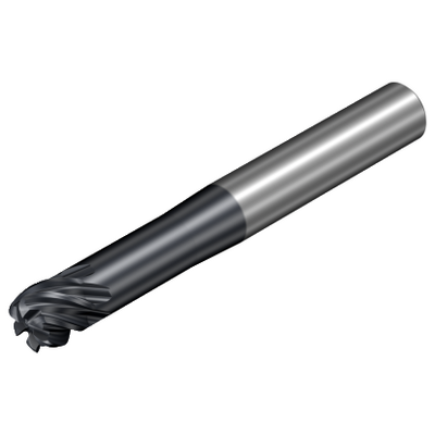

ISO: 2A146-1000A020-TCMH T2CHfile_copy
ID. del material: 8791292file_copy
EAN: 7323228714966file_copy
ANSI: 2A146-1000A020-TCMH T2CHfile_copy
Ilustraciones técnicas
Datos del producto
PMSSearch Icon
6Search Icon
Diámetro de corte (DC)info
10 mmSearch Icon
10 mmSearch Icon
h6Search Icon
Radio del perfil(PRFRAD)info
20 mmSearch Icon
Center point of the profile radius Z-direction(CPRADZ)info
5 mmSearch Icon
Radio de punta(RE_2)info
2 mmSearch Icon
9,444 mmSearch Icon
Longitud utilizable (LU)info
30 mmSearch Icon
Voladizo máximo (OHX)info
40 mmSearch Icon
Longitud funcional(LF)info
80 mmSearch Icon
80.000 1/minSearch Icon
Cylindrical shank (DIN6535-HA) -metric: 10Search Icon
Calidad (GRADE)info
T2CHSearch Icon
Sustrato(SUBSTRATE)info
HCSearch Icon
Recubrimiento(COATING)info
PVD AlTiCrNSearch Icon
9,444 mmSearch Icon
Diámetro del cuello(DN)info
9 mmSearch Icon
Longitud del cuerpo(LB_1)info
30 mmSearch Icon
Longitud del cuerpo(LB_2)info
40 mmSearch Icon
Ángulo de semi-cono del cuerpo(BHTA_2)info
2,86 °Search Icon
42 °Search Icon
Peso del elemento(WT)info
0,081 kgSearch Icon
7 °Search Icon
1,5 °Search Icon
Longitud total(OAL)info
80 mmSearch Icon
