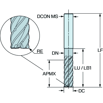

Diámetro de corte (DC)info
16 mmSearch Icon
16 mmSearch Icon
h6Search Icon
50 mmSearch Icon
Longitud utilizable (LU)info
72 mmSearch Icon
Longitud funcional(LF)info
124 mmSearch Icon
80.000 1/minSearch Icon
Weldon (DIN6535-HB) -metric: 16Search Icon
Radio de punta (RE)info
2,5 mmSearch Icon
5 °Search Icon
50 mmSearch Icon
42 °Search Icon
50 mmSearch Icon
Calidad (GRADE)info
1745Search Icon
Profundidad de corte máxima(APMX_EFW)info
50 mmSearch Icon
Sustrato(SUBSTRATE)info
HCSearch Icon
Recubrimiento(COATING)info
PVD TiAlSiNSearch Icon
Diámetro del cuerpo(BD_1)info
15,2 mmSearch Icon
Diámetro del cuello(DN)info
15,2 mmSearch Icon
Longitud del cuerpo(LB_1)info
72 mmSearch Icon
Longitud del cuerpo(LB_2)info
72,693 mmSearch Icon
Ángulo de semi-cono del cuerpo(BHTA_1)info
30 °Search Icon
Ángulo de semi-cono del cuerpo(BHTA_2)info
30 °Search Icon
Tolerancia inferior de diámetro de corte(DCTOLL)info
-0,07 mmSearch Icon
Tolerancia superior de diámetro de corte(DCTOLU)info
h10Search Icon
11 mmSearch Icon
Peso del elemento(WT)info
0,305 kgSearch Icon
Propiedad de filo interrumpido(IEP)info
Search Icon
COROMANTSearch Icon
5 °Search Icon
5 °Search Icon
Longitud total(OAL)info
124 mmSearch Icon
