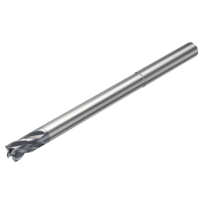

Representación genérica
Precio en lista: 226.00 EURfile_copy
Cantidad de paquetes: 1
ISO: 2P210-0500-NC N20Cfile_copy
ID. del material: 6260053file_copy
EAN: 26260053file_copy
ANSI: 2P210-0500-NC N20Cfile_copy

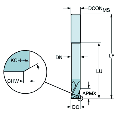

Ilustraciones técnicas
Datos del producto
NOSearch Icon
2Search Icon
Diámetro de corte (DC)info
5 mmSearch Icon
6 mmSearch Icon
h6Search Icon
5 mmSearch Icon
Longitud utilizable (LU)info
50 mmSearch Icon
Longitud funcional(LF)info
100 mmSearch Icon
80.000 1/minSearch Icon
Cylindrical shank (DIN6535-HA) -metric: 6Search Icon
Radio de punta (RE)info
10 °Search Icon
5 mmSearch Icon
30 °Search Icon
5 mmSearch Icon
Calidad (GRADE)info
N20CSearch Icon
Sustrato(SUBSTRATE)info
HCSearch Icon
Recubrimiento(COATING)info
CVD Sp3Search Icon
Diámetro del cuerpo(BD_1)info
4,75 mmSearch Icon
Diámetro del cuerpo(BD_2)info
4,75 mmSearch Icon
Diámetro del cuello(DN)info
4,75 mmSearch Icon
Longitud del cuerpo(LB_1)info
50 mmSearch Icon
Longitud del cuerpo(LB_2)info
50,86 mmSearch Icon
Ángulo de semi-cono del cuerpo(BHTA_1)info
Ángulo de semi-cono del cuerpo(BHTA_2)info
30 °Search Icon
h10Search Icon
5 mmSearch Icon
Peso del elemento(WT)info
0,045 kgSearch Icon
Search Icon
COROMANTSearch Icon
1,5 °Search Icon
1,5 °Search Icon
Longitud total(OAL)info
100 mmSearch Icon
19/9/12Search Icon
12.2Search Icon
