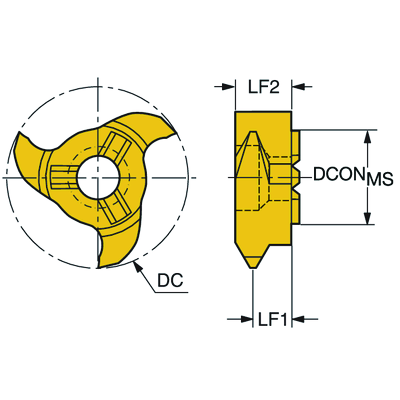

Representación genérica
Cantidad de paquetes: 2
ISO: 327R06-12 14WH-TH 1025file_copy
ID. del material: 5758772file_copy
EAN: 12357586file_copy
ANSI: 327R06-12 14WH-TH 1025file_copy

Ilustraciones técnicas

Tipo de forma de rosca(THFT)info
BSF (Withworth 55°)Search Icon
Tipo de rosca(TTP)info
internalSearch Icon
Hilos por pulgada(TPI)info
14Search Icon
Ángulo del filo de herramienta (KAPR)info
27,5 °Search Icon
Diámetro de corte (DC_1)info
11,7 mmSearch Icon
COROMANTSearch Icon
1,16 mmSearch Icon
Longitud utilizable (LU)info
3,6 mmSearch Icon
CoroMill 327 -size 06Search Icon
Calidad (GRADE)info
1025Search Icon
Sustrato(SUBSTRATE)info
HCSearch Icon
Recubrimiento(COATING)info
PVD TiAlN+TiNSearch Icon
5 °Search Icon
3Search Icon
6 mmSearch Icon
Longitud funcional(LF_1)info
2,3 mmSearch Icon
Longitud funcional(LF_2)info
3,6 mmSearch Icon
Diámetro del cuerpo(BD)info
9,38 mmSearch Icon
Diámetro del cuello(DN)info
9,38 mmSearch Icon
Longitud del cuerpo(LB)info
2,3 mmSearch Icon
80.000 1/minSearch Icon
Peso del elemento(WT)info
0,0016 kgSearch Icon
Longitud total(OAL)info
3,6 mmSearch Icon
