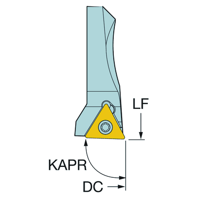

Ilustraciones técnicas
Representación genérica
Datos del producto
Metros
Pulgadas
Diámetro mínimo de corte
(DCN)
86 mm
Diámetro máximo de corte
(DCX)
107 mm
Límite máximo de ajuste
(ADJLX)
10,5 mm
Ángulo del filo de herramienta
(KAPR)
92 °
Número de elementos de corte
(CICT)
1
Código de tipo de sujeción
TCMT 110304 (RE<0.4)
Presión de refrigerante
70 bar
63 mm
Numero estandar
(STDNO)
ISO26623-1
Longitud funcional
90 mm
Diámetro del cuerpo
(BD)
80 mm
Longitud del cuerpo
(LB)
90 mm
Longitud total
128 mm
Par
0,9 Nm
Código del material del cuerpo
Acero
Peso del elemento
2,584 kg
