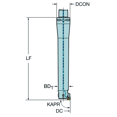

Diámetro mínimo de corte
(DCN)
23 mm
Diámetro máximo de corte
(DCX)
29 mm
Límite máximo de ajuste
(ADJLX)
3 mm
Ángulo del filo de herramienta
(KAPR)
92 °
Número de elementos de corte
(CICT)
1
Código de tipo de sujeción
TCMT 06T102 (RE<0.4)
Silent Tools™
(DPC)
Sí
Presión de refrigerante
70 bar
32 mm
Numero estandar
(STDNO)
ISO26623-1
Longitud funcional
192 mm
Diámetro del cuerpo
(BD)
21 mm
Longitud del cuerpo
(LB)
138 mm
Longitud total
211 mm
Par
0,6 Nm
Código del material del cuerpo
Acero
Peso del elemento
0,936 kg
5/32
Alojamiento de plaquita
06
23/2/13
