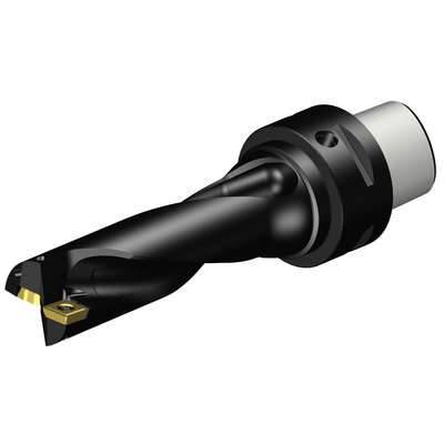

Datos del producto
Diámetro de corte (DC)info
24 mmSearch Icon
Tolerancia inferior de agujero alcanzable(TCHAL)info
Tolerancia superior de agujero alcanzable(TCHAU)info
0,25 mmSearch Icon
Longitud utilizable (LU)info
72,5049 mmSearch Icon
Relación de diámetro de longitud utilizable (ULDR)info
3,021Search Icon
Límite máximo de ajuste(ADJLX)info
1,1 mmSearch Icon
Parte 2 de acoplamiento del elemento de corte, identificadores(CUTINT_MASTER)info
CoroDrill 880 -size 05-P (880-0503W05H-P-GM)Search Icon
Número de elementos de corte(CICT_1)info
1Search Icon
Código de tipo de sujeción(MTP)info
Número de elementos de corte(CICT_4)info
1Search Icon
Par(TQ)info
1,4 NmSearch Icon
Ángulo de desprendimiento ortogonal(GAMO)info
5 °Search Icon
Número de filos efectivo frontal(ZEFF)info
1Search Icon
Coromant Capto (bolt and segment clamping) -size C4Search Icon
10 barSearch Icon
40 mmSearch Icon
Diámetro funcional(DFC)info
28 mmSearch Icon
Ángulo del filo de herramienta (KAPR)info
88 °Search Icon
Longitud de punta(PL)info
0,5049 mmSearch Icon
Longitud total(OAL)info
139 mmSearch Icon
Longitud funcional(LF)info
114,4951 mmSearch Icon
Longitud del cuerpo(LB)info
76 mmSearch Icon
16.000 1/minSearch Icon
Peso del elemento(WT)info
0,422 kgSearch Icon
Alojamiento de plaquita(SSC_M)info
05CSearch Icon
Vista en sist. imperial de código de tamaño del alojamiento de la plaquita(SSC_N)info
05CSearch Icon
15/8/05Search Icon
