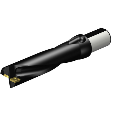

Diámetro de corte (DC)info
55 mmSearch Icon
Tolerancia inferior de agujero alcanzable(TCHAL)info
Tolerancia superior de agujero alcanzable(TCHAU)info
0,45 mmSearch Icon
Longitud utilizable (LU)info
220,8516 mmSearch Icon
Relación de diámetro de longitud utilizable (ULDR)info
4,0155Search Icon
Límite máximo de ajuste(ADJLX)info
1,7 mmSearch Icon
Parte 2 de acoplamiento del elemento de corte, identificadores(CUTINT_MASTER)info
CoroDrill 880 -size 09-P (880-0906W08H-P-GM)Search Icon
Número de elementos de corte(CICT_1)info
1Search Icon
Código de tipo de sujeción(MTP)info
Número de elementos de corte(CICT_4)info
1Search Icon
Par(TQ)info
3 NmSearch Icon
Ángulo de desprendimiento ortogonal(GAMO)info
5 °Search Icon
Número de filos efectivo frontal(ZEFF)info
1Search Icon
Cylindrical shank (ISO9766 drill shank with flange) -metric: 50Search Icon
10 barSearch Icon
50 mmSearch Icon
Ángulo del filo de herramienta (KAPR)info
88 °Search Icon
Longitud de punta(PL)info
Longitud total(OAL)info
344 mmSearch Icon
Longitud funcional(LF)info
263,1484 mmSearch Icon
Longitud del cuerpo(LB)info
226 mmSearch Icon
5000 1/minSearch Icon
Peso del elemento(WT)info
4,18 kgSearch Icon
Alojamiento de plaquita(SSC_M)info
09CSearch Icon
Vista en sist. imperial de código de tamaño del alojamiento de la plaquita(SSC_N)info
09CSearch Icon
10/9/07Search Icon
07.2Search Icon
