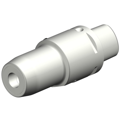

930-C4-S-12-080A
930-C4-S-12-080A
930-C4-S-12-080A

ISO: 930-C4-S-12-080A
ID. del material: 6629051
EAN: 26629051
ANSI: 930-C4-S-12-080A

Hydraulic Membrane chuck -metric: 12
axial concentric exit
Presión de refrigerante
80 bar
40 mm
Diámetro funcional
(DFC)
28 mm
Numero estandar
(STDNO)
ISO26623-1
Medida de diametro de la pieza
(DCONWS)
12 mm
Kappa (rot. en eje Z)
(KAP)
Longitud funcional
80 mm
Diámetro del cuerpo
(BD_1)
28 mm
Diámetro del cuerpo
(BD_2)
32 mm
Diámetro del cuerpo
(BD_3)
40 mm
Longitud del cuerpo
(LB_1)
11,3 mm
Longitud del cuerpo
(LB_2)
40 mm
Longitud del cuerpo
(LB_3)
80 mm
Ángulo de semi-cono del cuerpo
(BHTA_1)
15 °
(BHTA_2)
(BHTA_3)
Par
8 Nm
Velocidad de giro máxima
39.000 1/min
Código del material del cuerpo
Acero
Balancing method code
(BLMC)
Balancing by design
Peso del elemento
0,6184 kg
Longitud total
104 mm
20/9/14
