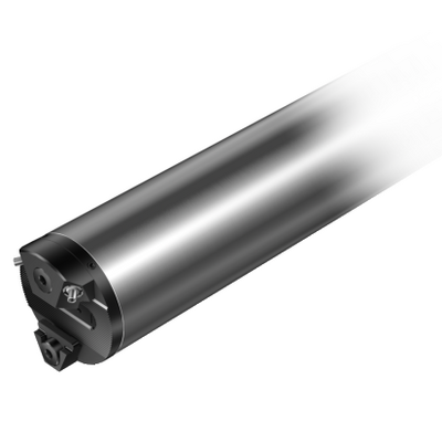

Representación genérica
Siendo reemplazado por HT30D-CYA48 1022-80
Completamente intercambiable con el producto original.
Cantidad de paquetes: 1

Cylindrical shank without clamping features (without flange) -inch: 3Search Icon
SL (quick change) -straight -size 80Search Icon
Voladizo mínimo(OHN)info
630 mmSearch Icon
Voladizo máximo (OHX)info
717 mmSearch Icon
Mano (HAND)info
NeutralSearch Icon
Silent Tools™(DPC)info
Search Icon
Tamaño de rosca de entrada de refrigerante(CNT)info
G 3/4-14Search Icon
70 barSearch Icon
76,2 mmSearch Icon
80 mmSearch Icon
Maximum allowed body temperature(TBX)info
75 CSearch Icon
Máxima fuerza de corte(FFCX)info
7000 NSearch Icon
Longitud funcional(LF_1)info
1143 mmSearch Icon
Anchura funcional(WF_1)info
Altura funcional(HF_1)info
Diámetro del cuerpo(BD_1)info
80 mmSearch Icon
Longitud del cuerpo(LB)info
1143 mmSearch Icon
Longitud total(OAL)info
1158,5 mmSearch Icon
Par(TQ)info
50 NmSearch Icon
AceroSearch Icon
Peso del elemento(WT)info
37,9 kgSearch Icon
