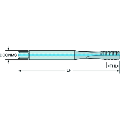

Ilustraciones técnicas
Datos del producto
PSearch Icon
Tamaño de diámetro de rosca(TDZ)info
MF 10x1Search Icon
Tipo de forma de rosca(THFT)info
MF 60°Search Icon
Longitud de chaflán macho(TCL)info
2,4711 mmSearch Icon
Paso de rosca(TP)info
1 mmSearch Icon
Diámetro de rosca(TD)info
10 mmSearch Icon
Diámetro de agujero premecanizado(PHD)info
9 mmSearch Icon
blind holeSearch Icon
Tipo de barreno(HTY)info
through/blindSearch Icon
Clase de tolerancia de rosca(TCTR)info
6HXSearch Icon
DIN/ANSISearch Icon
Longitud utilizable (LU)info
43 mmSearch Icon
Tap shank ANSI -inch: 0.381 x 0.286Search Icon
PMSearch Icon
Calidad (GRADE)info
P1PLSearch Icon
Sustrato(SUBSTRATE)info
HSS-E-PMSearch Icon
Recubrimiento(COATING)info
PVD TiNSearch Icon
9,6774 mmSearch Icon
Longitud funcional(LF)info
90 mmSearch Icon
Diámetro del cuello(DN)info
7,7 mmSearch Icon
Número de desahogos(NOF)info
3Search Icon
5 °Search Icon
Longitud rosca(THL)info
18 mmSearch Icon
Propiedad de cono posterior de rosca(THBTP)info
Search Icon
Tipo de chaflán roscado(THCHT)info
C = 2-3xTPSearch Icon
Peso del elemento(WT)info
0,04 kgSearch Icon
Longitud total(OAL)info
90 mmSearch Icon
