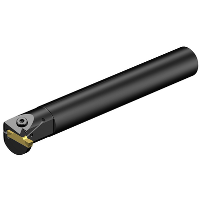

Herramienta
Herramienta de torneado
C2R-CEA16-RJ08GB
C2R-CEA16-RJ08GB
C2R-CEA16-RJ08GB
CoroCut® 2, barra de mandrinado para ranurado interior
Guardar en la lista
Comparar producto
Representación específica
Mostrar modelo 3D
Precio en lista:
2 420.00 DKK
Disponible en una semana
Cantidad de paquetes: 1
ISO: C2R-CEA16-RJ08GB
ID. del material: 8446779
EAN: 7323227579344
ANSI: C2R-CEA16-RJ08GB
Añadir a la cesta
Ilustraciones técnicas
Datos del producto
Metros
Pulgadas
Profundidad máxima de corte
8,001 mm
Código de tipo de sujeción
CoroCut 2 -size J (C2I-J2-0500-)
Alojamiento de plaquita
J
Cylindrical shank without clamping features (without flange) -inch: 1
Diámetro mínimo del agujero
32 mm
Voladizo mínimo
(OHN)
35 mm
Voladizo máximo
101,6 mm
Mano
Tipo de salida de refrigerante
(CXST)
over the cutting edge
Presión de refrigerante
150 bar
Propiedad de ayuda a localización
(LOCAP)
Sí
25,4 mm
Longitud funcional
199,9996 mm
Anchura funcional
19,751 mm
Altura funcional
Diámetro del cuerpo
(BD)
25,4 mm
Par
5 Nm
Longitud total
199,9996 mm
Altura total
(OAH)
28,6995 mm
Peso del elemento
0,679 kg
