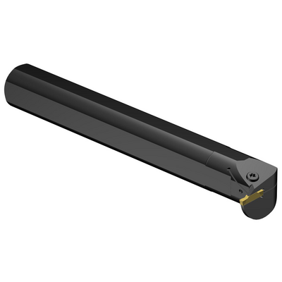

CoroCut® 2, barra de mandrinado para ranurado interior

Profundidad máxima de corte
11 mm
Código de tipo de sujeción
CoroCut 2 -size H (C2I-H2-0400-)
Alojamiento de plaquita
Cylindrical shank w/ 3 flats -metric: 40
Diámetro mínimo del agujero
50 mm
Voladizo mínimo
(OHN)
55 mm
Voladizo máximo
160 mm
Mano
Tipo de salida de refrigerante
(CXST)
over the cutting edge
Presión de refrigerante
150 bar
40 mm
Altura de mango
37 mm
Longitud funcional
300 mm
Anchura funcional
31 mm
Altura funcional
Diámetro del cuerpo
(BD)
40 mm
Par
5 Nm
Longitud total
300 mm
Altura total
(OAH)
43,5 mm
Peso del elemento
2,52 kg
