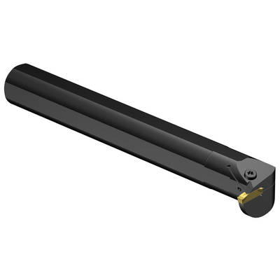

CoroCut® 2, barra de mandrinado para ranurado interior
Guardar en la lista
Comparar producto
Representación específica
Mostrar modelo 3D
Precio en lista:
485.00 EUR
Hecho a medida
Cantidad de paquetes: 1
ISO: C2R-CFA24-LK11GB
ID. del material: 8446816
EAN: 7323227579719
ANSI: C2R-CFA24-LK11GB
Añadir a la cesta
Ilustraciones técnicas
Datos del producto
Metros
Pulgadas
Profundidad máxima de corte
10,922 mm
Código de tipo de sujeción
CoroCut 2 -size K (C2I-K2-0600-)
Alojamiento de plaquita
Cylindrical shank w/ 3 flats -inch: 1 1/2
Diámetro mínimo del agujero
50 mm
Voladizo mínimo
(OHN)
55 mm
Voladizo máximo
152,4 mm
Mano
Tipo de salida de refrigerante
(CXST)
over the cutting edge
Presión de refrigerante
150 bar
38,1 mm
Altura de mango
34,9 mm
Longitud funcional
299,9994 mm
Anchura funcional
30,2006 mm
Altura funcional
Diámetro del cuerpo
(BD)
38,1 mm
Par
5,5 Nm
Longitud total
299,9994 mm
Altura total
(OAH)
42,45 mm
Peso del elemento
2,285 kg
