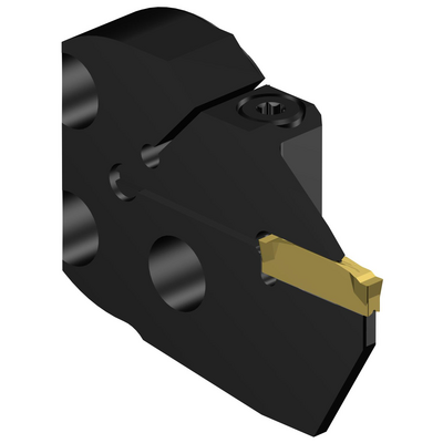

CoroCut® 2, cabeza de corte para tronzado y ranurado

Profundidad máxima de corte
18 mm
Código de tipo de sujeción
CoroCut 2 -size G (C2I-G2-0300-)
Alojamiento de plaquita
G
Diámetro mínimo del agujero
137 mm
Voladizo máximo
14 mm
Mano
radial exit
Tipo de salida de refrigerante
(CXST)
over the cutting edge
Presión de refrigerante
150 bar
40 mm
Longitud funcional
14 mm
Anchura funcional
45,1 mm
Altura funcional
0,1 mm
Par
3 Nm
Longitud total
17,8 mm
Altura total
(OAH)
45 mm
Peso del elemento
0,145 kg
