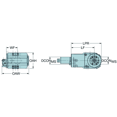

Ilustraciones técnicas

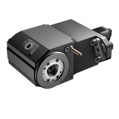

Datos del producto
Mazak driven turret interface -size MZ40XSearch Icon
1Search Icon
90 °Search Icon
Mano (HAND)info
NeutralSearch Icon
80 barSearch Icon
6000 1/minSearch Icon
Par de corte máximo(MMCX)info
70 NmSearch Icon
Reversed rotation direction output side(RIDOP_1)info
Search Icon
Peso del elemento(WT)info
10,55 kgSearch Icon
170 mmSearch Icon
Longitud funcional(LF_1)info
130 mmSearch Icon
Anchura funcional(WF_1)info
62 mmSearch Icon
Altura funcional(HF_1)info
Longitud total(OAL)info
247 mmSearch Icon
Altura total(OAH)info
88 mmSearch Icon
Anchura total(OAW)info
150,6 mmSearch Icon
Par(TQ_1)info
40 NmSearch Icon
Pieza propulsada característica geométrica(KGRPTP_1)info
hexagonSearch Icon
Tamaño de pieza propulsada(KGRPS_1)info
8Search Icon
40 mmSearch Icon
Diámetro funcional(DFC)info
28 mmSearch Icon
40 mmSearch Icon
25/2/14Search Icon
14.1Search Icon
