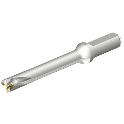

Diámetro de corte (DC)info
15,88 mmSearch Icon
Tolerancia inferior de agujero alcanzable(TCHAL)info
-0,1 mmSearch Icon
Tolerancia superior de agujero alcanzable(TCHAU)info
0,5 mmSearch Icon
Longitud utilizable (LU)info
111,6231 mmSearch Icon
Relación de diámetro de longitud utilizable (ULDR)info
7,0292Search Icon
Límite máximo de ajuste(ADJLX)info
0,78 mmSearch Icon
Parte 2 de acoplamiento del elemento de corte, identificadores(CUTINT_MASTER)info
CoroDrill DS20-0104-P (DS20-0104-P)Search Icon
Número de elementos de corte(CICT_1)info
1Search Icon
Código de tipo de sujeción(MTP)info
Número de elementos de corte(CICT_4)info
1Search Icon
Par(TQ)info
0,6 NmSearch Icon
Ángulo de desprendimiento ortogonal(GAMO)info
5,3 °Search Icon
Número de filos efectivo frontal(ZEFF)info
1Search Icon
Cylindrical shank (Drill shank with flange) -inch: 3/4Search Icon
10 barSearch Icon
19,05 mmSearch Icon
Ángulo del filo de herramienta (KAPR)info
81 °Search Icon
Longitud de punta(PL)info
0,4631 mmSearch Icon
Longitud total(OAL)info
181,8514 mmSearch Icon
Longitud funcional(LF)info
131,3883 mmSearch Icon
Longitud del cuerpo(LB)info
113,9444 mmSearch Icon
7000 1/minSearch Icon
Peso del elemento(WT)info
0,223 kgSearch Icon
Alojamiento de plaquita(SSC_M)info
01CSearch Icon
