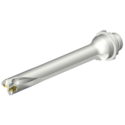

Datos del producto
Diámetro de corte (DC)info
21 mmSearch Icon
Tolerancia inferior de agujero alcanzable(TCHAL)info
-0,1 mmSearch Icon
Tolerancia superior de agujero alcanzable(TCHAU)info
0,5 mmSearch Icon
Longitud utilizable (LU)info
147,5577 mmSearch Icon
Relación de diámetro de longitud utilizable (ULDR)info
7,0266Search Icon
Límite máximo de ajuste(ADJLX)info
0,58 mmSearch Icon
Parte 2 de acoplamiento del elemento de corte, identificadores(CUTINT_MASTER)info
CoroDrill DS20-0205-P (DS20-0205-P)Search Icon
Número de elementos de corte(CICT_1)info
1Search Icon
Código de tipo de sujeción(MTP)info
Número de elementos de corte(CICT_4)info
1Search Icon
Par(TQ)info
0,9 NmSearch Icon
Ángulo de desprendimiento ortogonal(GAMO)info
5,3 °Search Icon
Número de filos efectivo frontal(ZEFF)info
1Search Icon
MDI modular drill interface -MDI-25Search Icon
10 barSearch Icon
25 mmSearch Icon
Ángulo del filo de herramienta (KAPR)info
81 °Search Icon
Longitud de punta(PL)info
0,5577 mmSearch Icon
Longitud total(OAL)info
195 mmSearch Icon
Longitud funcional(LF)info
179,4423 mmSearch Icon
Longitud del cuerpo(LB)info
150 mmSearch Icon
5000 1/minSearch Icon
Peso del elemento(WT)info
0,4727 kgSearch Icon
Alojamiento de plaquita(SSC_M)info
02CSearch Icon
