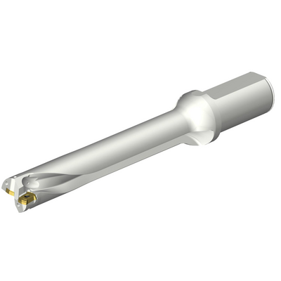

Representación específica
Precio en lista: 843.00 EURfile_copy
Cantidad de paquetes: 1
ISO: DS20-D2600L32-06file_copy
ID. del material: 7548866file_copy
EAN: 7323223643384file_copy
ANSI: DS20-D2600L32-06file_copy

Datos del producto
Diámetro de corte (DC)info
26 mmSearch Icon
Tolerancia inferior de agujero alcanzable(TCHAL)info
-0,1 mmSearch Icon
Tolerancia superior de agujero alcanzable(TCHAU)info
0,5 mmSearch Icon
Longitud utilizable (LU)info
156,665 mmSearch Icon
Relación de diámetro de longitud utilizable (ULDR)info
6,0256Search Icon
Límite máximo de ajuste(ADJLX)info
0,7 mmSearch Icon
Parte 2 de acoplamiento del elemento de corte, identificadores(CUTINT_MASTER)info
CoroDrill DS20-0306-P (DS20-0306-P)Search Icon
Número de elementos de corte(CICT_1)info
1Search Icon
Código de tipo de sujeción(MTP)info
Número de elementos de corte(CICT_4)info
1Search Icon
Par(TQ)info
0,9 NmSearch Icon
Ángulo de desprendimiento ortogonal(GAMO)info
5,3 °Search Icon
Número de filos efectivo frontal(ZEFF)info
1Search Icon
Cylindrical shank (Drill shank with flange) -metric: 32Search Icon
10 barSearch Icon
32 mmSearch Icon
Ángulo del filo de herramienta (KAPR)info
81 °Search Icon
Longitud de punta(PL)info
0,665 mmSearch Icon
Longitud total(OAL)info
246 mmSearch Icon
Longitud funcional(LF)info
185,335 mmSearch Icon
Longitud del cuerpo(LB)info
160 mmSearch Icon
6000 1/minSearch Icon
Peso del elemento(WT)info
0,8284 kgSearch Icon
Alojamiento de plaquita(SSC_M)info
03CSearch Icon
