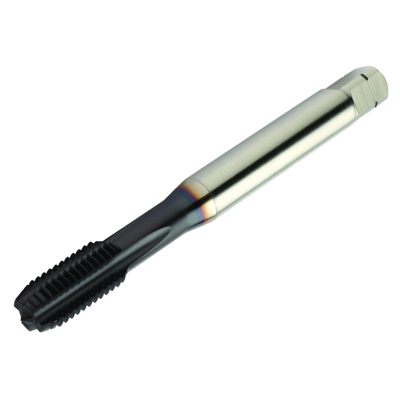

Macho de roscar
Macho de corte para roscas cilíndricas
Machos para roscas cilíndricas con canales de viruta
ES03KM8
ES03KM8
ES03KM8
CoroTap® 100, macho de corte con estrías rectas

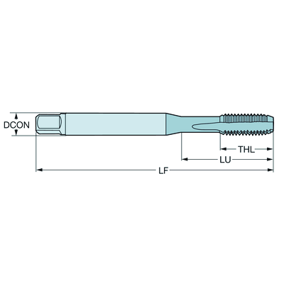

Ilustraciones técnicas
Datos del producto
Metros
Pulgadas
Clasificación de material, nivel 1
Tamaño de diámetro de rosca
(TDZ)
M 8
Tipo de forma de rosca
(THFT)
M (Metric 60°)
Longitud de chaflán macho
(TCL)
2,0881 mm
Paso de rosca
(TP)
1,25 mm
Diámetro de rosca
(TD)
8 mm
Diámetro de agujero premecanizado
(PHD)
6,8 mm
Premachined hole type
(PHT)
blind hole
Tipo de barreno
(HTY)
through/blind
Clase de tolerancia de rosca
(TCTR)
6HX
Grupo estándar básico
(BSG)
DIN 371
Longitud utilizable
35 mm
Tap shank DIN -metric: 8.00 x 6.20
Denominación de rompevirutas
KM
Calidad
T4J8
Sustrato
HSS-E-PM
Recubrimiento
PVD TiAlN
8 mm
Tolerancia de diámetro de conexión
(TCDCON)
h9
Longitud funcional
90 mm
Diámetro del cuello
(DN)
6 mm
Número de desahogos
(NOF)
Ángulo de hélice de desahogo
(FHA)
Ángulo de desprendimiento radial
(GAMF)
5 °
Longitud rosca
(THL)
18,1 mm
Tipo de chaflán roscado
(THCHT)
E = 1.5-2xTP
Peso del elemento
0,0334 kg
Longitud total
91,7 mm
