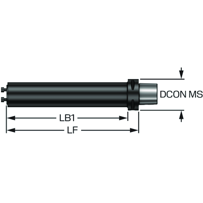

Ilustraciones técnicas
Datos del producto
SL (screw mounted) -straight -size 40Search Icon
Voladizo mínimo(OHN)info
468 mmSearch Icon
Voladizo máximo (OHX)info
468 mmSearch Icon
Mano (HAND)info
Silent Tools™(DPC)info
Search Icon
80 barSearch Icon
Bolsillo para chip de datos (DCP)info
Search Icon
Tamaño del bolsillo para chip de datos(DCPS)info
Dia.=10 mm/Height=4,5 mmSearch Icon
80 mmSearch Icon
40 mmSearch Icon
Maximum allowed body temperature(TBX)info
75 CSearch Icon
Máxima fuerza de corte(FFCX)info
7000 NSearch Icon
Longitud funcional(LF_1)info
468 mmSearch Icon
Anchura funcional(WF_1)info
5 mmSearch Icon
Altura funcional(HF_1)info
Diámetro del cuerpo(BD_1)info
50 mmSearch Icon
Longitud del cuerpo(LB)info
432 mmSearch Icon
Z-component for center of gravity location(CGZ)info
210 mmSearch Icon
Longitud total(OAL)info
516,325 mmSearch Icon
Par(TQ)info
15 NmSearch Icon
AceroSearch Icon
Peso del elemento(WT)info
8,411 kgSearch Icon
