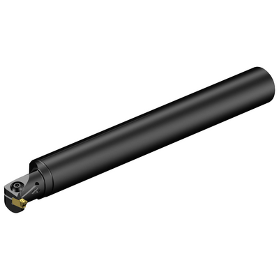

CoroCut® QI, barra de mandrinado para ranurado

ISO: QI-RAGG04C12-16
ID. del material: 7993589
EAN: 7323225664813
ANSI: QI-RAGG04C12-16
Añadir a la cesta
Ilustraciones técnicas
Datos del producto
Metros
Pulgadas
Profundidad máxima de corte
4,5 mm
Código de tipo de sujeción
CoroCut QI -size G (QI-NG-0300-0003-TF)
Alojamiento de plaquita
G
Cylindrical shank without clamping features (without flange) -inch: 3/4
Diámetro mínimo del agujero
16 mm
Voladizo mínimo
(OHN)
25 mm
Voladizo máximo
76,2 mm
Longitud utilizable
20 mm
Mano
Tipo de salida de refrigerante
(CXST)
over the cutting edge
Presión de refrigerante
150 bar
Propiedad de ayuda a localización
(LOCAP)
Sí
19,05 mm
Longitud funcional
180 mm
Anchura funcional
14,25 mm
Altura funcional
Par
2 Nm
Longitud total
180 mm
Altura total
(OAH)
17,525 mm
Peso del elemento
0,332 kg
