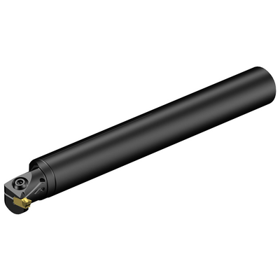

CoroCut® QI, barra de mandrinado para ranurado
Guardar en la lista
Comparar producto
Representación específica
Mostrar modelo 3D
Precio en lista:
267.00 EUR
Disponibile a stock
Cantidad de paquetes: 1
ISO: QI-RAGH05C20-18
ID. del material: 7941964
EAN: 7323225434560
ANSI: QI-RAGH05C20-18

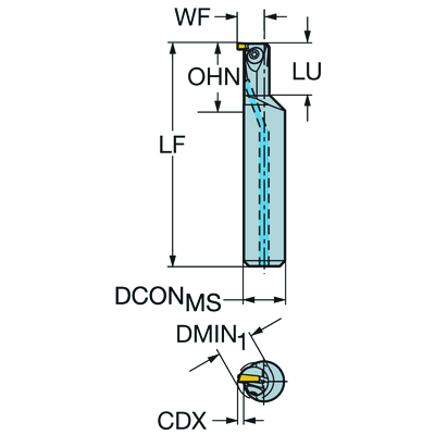

Ilustraciones técnicas
Datos del producto
Metros
Pulgadas
Profundidad máxima de corte
5 mm
Código de tipo de sujeción
CoroCut QI -size H (QI-NH-0400-0003-TF)
Alojamiento de plaquita
Cylindrical shank without clamping features (without flange) -metric: 20.0
Diámetro mínimo del agujero
18 mm
Voladizo mínimo
(OHN)
25 mm
Voladizo máximo
80 mm
Longitud utilizable
20 mm
Mano
Tipo de salida de refrigerante
(CXST)
over the cutting edge
Presión de refrigerante
150 bar
Propiedad de ayuda a localización
(LOCAP)
Sí
20 mm
Longitud funcional
180 mm
Anchura funcional
14,75 mm
Altura funcional
Par
2 Nm
Longitud total
180 mm
Altura total
(OAH)
19 mm
Peso del elemento
0,374 kg
