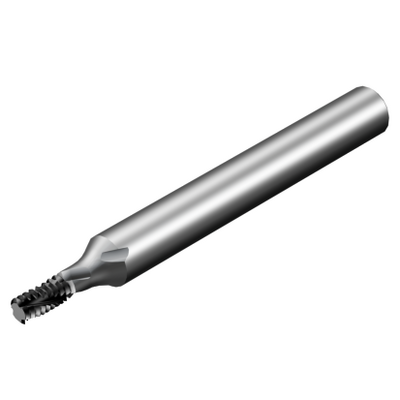

Representación genérica
Precio en lista: 213.00 EURfile_copy
Cantidad de paquetes: 1
ISO: R217.13-039080AC8H 1630file_copy
ID. del material: 7382490file_copy
EAN: 7323222266638file_copy
ANSI: R217.13-039080AC8H 1630file_copy

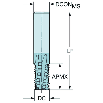

Ilustraciones técnicas
Datos del producto
PMKNSHSearch Icon
Tipo de forma de rosca(THFT)info
MJ 60°Search Icon
Tipo de rosca(TTP)info
internalSearch Icon
Para tamaño de diámetro de rosca(FTDZ)info
MJ5X0.8Search Icon
Paso de rosca(TP)info
0,8 mmSearch Icon
Diámetro de corte (DC)info
3,9 mmSearch Icon
COROMANTSearch Icon
8 mmSearch Icon
Longitud utilizable (LU)info
8 mmSearch Icon
Cylindrical shank (DIN6535-HA) -metric: 6Search Icon
h6Search Icon
Calidad (GRADE)info
1630Search Icon
Sustrato(SUBSTRATE)info
HCSearch Icon
Recubrimiento(COATING)info
PVD TiCNSearch Icon
7,5 °Search Icon
3Search Icon
6 mmSearch Icon
Longitud funcional(LF)info
54 mmSearch Icon
27 °Search Icon
80.000 1/minSearch Icon
Peso del elemento(WT)info
0,028 kgSearch Icon
Longitud total(OAL)info
54 mmSearch Icon
20/9/17Search Icon
