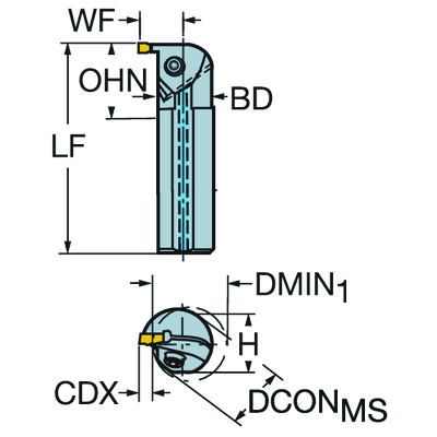

Herramienta de torneado
RAG151.32-32S-25
RAG151.32-32S-25
RAG151.32-32S-25
T-Max® Q-Cut, barra de mandrinado para ranurado

Datos del producto
Metros
Pulgadas
Profundidad máxima de corte
7,1 mm
Código de tipo de sujeción
Q-Cut -size 25 (N151.3-265-25-4G)
Alojamiento de plaquita
25
Cylindrical shank w/ 3 flats -metric: 32
Diámetro mínimo del agujero
40 mm
Voladizo mínimo
(OHN)
36,3 mm
Voladizo máximo
128 mm
Mano
Presión de refrigerante
10 bar
32 mm
Altura de mango
30 mm
Longitud funcional
250 mm
Anchura funcional
23,1 mm
Altura funcional
Diámetro del cuerpo
(BD)
32 mm
Par
3 Nm
Longitud total
250 mm
Peso del elemento
1,4 kg
