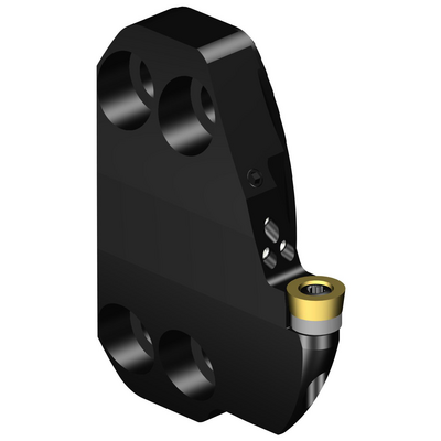

CoroTurn® 107, cabeza de corte para torneado
Guardar en la lista
Comparar producto
Representación específica
Mostrar modelo 3D
Precio en lista:
487.00 EUR
Disponible en una semana
Cantidad de paquetes: 1
ISO: SL70-SRDCR-20-10HP
ID. del material: 5857880
EAN: 25857880
ANSI: SL70-SRDCR-20-10HP
Añadir a la cesta
Ilustraciones técnicas
Datos del producto
Metros
Pulgadas
Profundidad máxima de corte
20 mm
Código de tipo de sujeción
metric RCMT 10T3M0
Alojamiento de plaquita
10
SL head (screw mounted) -size 70
Diámetro mínimo del agujero
120 mm
(DMIN_2)
250 mm
Voladizo máximo
17 mm
Mano
Presión de refrigerante
70 bar
Anchura de sujeción
(WSC)
70 mm
Longitud funcional
17 mm
Anchura funcional
41 mm
Altura funcional
Diámetro del cuerpo
(BD)
70 mm
Par
3 Nm
Longitud total
24,8 mm
Peso del elemento
0,2967 kg
