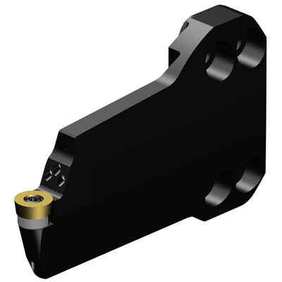

Profundidad máxima de corte
76,2 mm
Código de tipo de sujeción
inch RCMT 120400
Alojamiento de plaquita
12
SL head (screw mounted) -size 70
Diámetro mínimo del agujero
120 mm
(DMIN_2)
260 mm
Voladizo máximo
18,009 mm
Mano
Presión de refrigerante
30 bar
Anchura de sujeción
(WSC)
70 mm
Longitud funcional
18,009 mm
Anchura funcional
97 mm
Altura funcional
Diámetro del cuerpo
(BD)
70 mm
Par
3 Nm
Longitud total
25,809 mm
Peso del elemento
0,466 kg
