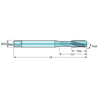

T300-KM105DA-M12 A150
CoroTap® 300, macho de corte con estrías helicoidales
Guardar en la lista
Comparar producto
Representación genérica
Mostrar modelo 3D
Precio en lista:
349.00 EUR
Hecho a medida
Cantidad de paquetes: 1
ISO: T300-KM105DA-M12 A150
ID. del material: 8251284
EAN: 7323226780437
ANSI: T300-KM105DA-M12 A150
Añadir a la cesta
Valores iniciales
K2.2.C.UT
Dureza: 245 HB
100 sfm
Ilustraciones técnicas
Datos del producto
Metros
Pulgadas
Clasificación de material, nivel 1
Tamaño de diámetro de rosca
(TDZ)
M 12
Tipo de forma de rosca
(THFT)
M (Metric 60°)
Longitud de chaflán macho
(TCL)
0,1503 inch
Paso de rosca
(TP)
0,0689 inch
Diámetro de rosca
(TD)
0,4724 inch
Diámetro de agujero premecanizado
(PHD)
0,4016 inch
Premachined hole type
(PHT)
blind hole
Tipo de barreno
(HTY)
through/blind
Clase de tolerancia de rosca
(TCTR)
6H
Grupo estándar básico
(BSG)
DIN 376
Longitud utilizable
2,1654 inch
Tap shank DIN -metric: 9.00 x 7.00
Denominación de rompevirutas
KM
Calidad
A150
Sustrato
HF
axial concentric exit
0,3543 inch
Longitud funcional
4,3307 inch
Diámetro del cuello
(DN)
0,3386 inch
Número de desahogos
(NOF)
3
Ángulo de hélice de desahogo
(FHA)
15 °
Ángulo de desprendimiento radial
(GAMF)
5 °
Longitud rosca
(THL)
0,9055 inch
Tipo de chaflán roscado
(THCHT)
C = 2-3xTP
Peso del elemento
0,2249 lb
Longitud total
4,4402 inch
29/9/22
