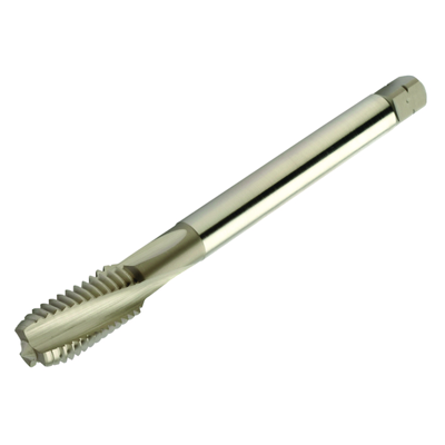

T300-NM100AA-M6 D150
CoroTap® 300, macho de corte con estrías helicoidales

ISO: T300-NM100AA-M6 D150
ID. del material: 7605919
EAN: 7323223903419
ANSI: T300-NM100AA-M6 D150
Añadir a la cesta
Valores iniciales
N1.3.C.AG
Dureza: 90 HB
N
20 m/min
Ilustraciones técnicas
Datos del producto
Metros
Pulgadas
Clasificación de material, nivel 1
N
Tamaño de diámetro de rosca
(TDZ)
M 6
Tipo de forma de rosca
(THFT)
M (Metric 60°)
Longitud de chaflán macho
(TCL)
2,3758 mm
Paso de rosca
(TP)
1 mm
Diámetro de rosca
(TD)
6 mm
Diámetro de agujero premecanizado
(PHD)
5 mm
Premachined hole type
(PHT)
blind hole
Tipo de barreno
(HTY)
blind hole
Clase de tolerancia de rosca
(TCTR)
6H
Grupo estándar básico
(BSG)
DIN/ANSI
Longitud utilizable
25,5854 mm
Tap shank ANSI -inch: 0.255 x 0.191
Denominación de rompevirutas
NM
Calidad
D150
Sustrato
HSS-E-PM
6,477 mm
Tolerancia de diámetro de conexión
(TCDCON)
h9
Longitud funcional
80 mm
Diámetro del cuello
(DN)
4,9 mm
Número de desahogos
(NOF)
3
Ángulo de hélice de desahogo
(FHA)
15 °
Ángulo de desprendimiento radial
(GAMF)
10 °
Longitud rosca
(THL)
15 mm
Tipo de chaflán roscado
(THCHT)
C = 2-3xTP
Peso del elemento
0,0188 kg
Longitud total
80 mm
