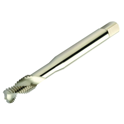

T300-NM100DA-M10 B150

ISO: T300-NM100DA-M10 B150
ID. del material: 7605864
EAN: 7323223902962
ANSI: T300-NM100DA-M10 B150

Tamaño de diámetro de rosca
(TDZ)
M 10
Tipo de forma de rosca
(THFT)
M (Metric 60°)
Longitud de chaflán macho
(TCL)
2,7802 mm
Paso de rosca
(TP)
1,5 mm
Diámetro de rosca
(TD)
10 mm
Diámetro de agujero premecanizado
(PHD)
8,5 mm
Premachined hole type
(PHT)
blind hole
Tipo de barreno
(HTY)
blind hole
Clase de tolerancia de rosca
(TCTR)
6H
Grupo estándar básico
(BSG)
DIN 371
Longitud utilizable
39 mm
Tap shank DIN -metric: 10.00 x 8.00
Denominación de rompevirutas
NM
Calidad
B150
Sustrato
HSS-E
10 mm
Tolerancia de diámetro de conexión
(TCDCON)
h9
Longitud funcional
100 mm
Diámetro del cuello
(DN)
7,75 mm
Número de desahogos
(NOF)
3
Ángulo de hélice de desahogo
(FHA)
35 °
Ángulo de desprendimiento radial
(GAMF)
20 °
Longitud rosca
(THL)
20 mm
Tipo de chaflán roscado
(THCHT)
C = 2-3xTP
Peso del elemento
0,054 kg
Longitud total
104,19 mm
