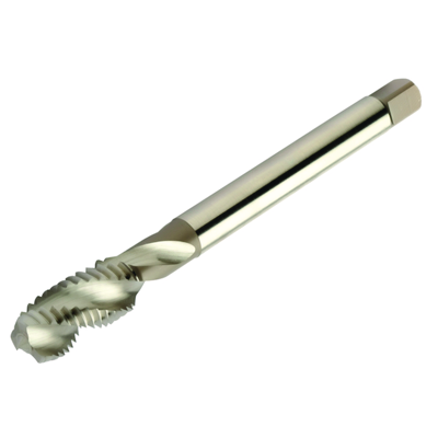

CoroTap® 300, macho de corte con estrías helicoidales

ISO: T300-NM101DA-M12 B150
ID. del material: 7605870
EAN: 7323223903020
ANSI: T300-NM101DA-M12 B150
Añadir a la cesta
Valores iniciales
N1.3.C.AG
Dureza: 90 HB
N
20 m/min
Ilustraciones técnicas
Datos del producto
Metros
Pulgadas
Clasificación de material, nivel 1
N
Tamaño de diámetro de rosca
(TDZ)
M 12
Tipo de forma de rosca
(THFT)
M (Metric 60°)
Longitud de chaflán macho
(TCL)
3,6188 mm
Paso de rosca
(TP)
1,75 mm
Diámetro de rosca
(TD)
12 mm
Diámetro de agujero premecanizado
(PHD)
10,2 mm
Premachined hole type
(PHT)
blind hole
Tipo de barreno
(HTY)
blind hole
Clase de tolerancia de rosca
(TCTR)
6H
Grupo estándar básico
(BSG)
DIN 376
Longitud utilizable
83 mm
Tap shank DIN -metric: 9.00 x 7.00
Denominación de rompevirutas
NM
Calidad
B150
Sustrato
HSS-E
9 mm
Tolerancia de diámetro de conexión
(TCDCON)
h9
Longitud funcional
110 mm
Diámetro del cuello
(DN)
8,7 mm
Número de desahogos
(NOF)
3
Ángulo de hélice de desahogo
(FHA)
35 °
Ángulo de desprendimiento radial
(GAMF)
20 °
Longitud rosca
(THL)
23 mm
Tipo de chaflán roscado
(THCHT)
C = 2-3xTP
Peso del elemento
0,058 kg
Longitud total
111,92 mm
