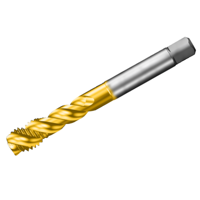

Macho de roscar
Macho de corte para roscas cilíndricas
Machos para roscas cilíndricas con canales de viruta
T300-SD101DA-M6 D125
CoroTap® 300, macho de corte con estrías helicoidales

ISO: T300-SD101DA-M6 D125
ID. del material: 7382665
EAN: 7323222268175
ANSI: T300-SD101DA-M6 D125
Añadir a la cesta
Valores iniciales
S2.0.Z.AG
Dureza: 350 HB
3 m/min
Ilustraciones técnicas
Datos del producto
Metros
Pulgadas
Clasificación de material, nivel 1
Tamaño de diámetro de rosca
(TDZ)
M 6
Tipo de forma de rosca
(THFT)
M (Metric 60°)
Longitud de chaflán macho
(TCL)
2,2245 mm
Paso de rosca
(TP)
1 mm
Diámetro de rosca
(TD)
6 mm
Diámetro de agujero premecanizado
(PHD)
5 mm
Premachined hole type
(PHT)
blind hole
Tipo de barreno
(HTY)
blind hole
Clase de tolerancia de rosca
(TCTR)
6HX
Grupo estándar básico
(BSG)
DIN 371
Longitud utilizable
16 mm
Tap shank DIN -metric: 6.00 x 4.90
Denominación de rompevirutas
SD
Calidad
D125
Sustrato
HSS-E-PM
Recubrimiento
PVD TiN
6 mm
Longitud funcional
80 mm
Número de desahogos
(NOF)
3
Ángulo de hélice de desahogo
(FHA)
10 °
Ángulo de desprendimiento radial
(GAMF)
3 °
Longitud rosca
(THL)
16 mm
Propiedad de cono posterior de rosca
(THBTP)
Sí
Tipo de chaflán roscado
(THCHT)
C = 2-3xTP
Peso del elemento
0,018 kg
Longitud total
82,5 mm
