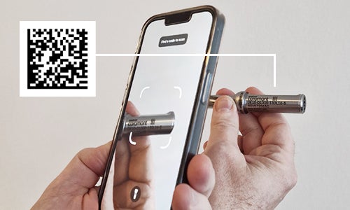

Nosotros sí. Nuestro programa de identificación de artículos de herramientas está diseñado para garantizar que todos nuestros productos estén marcados con un código de matriz de datos único, lo que mejora considerablemente la identificación y trazabilidad de las herramientas.
Actualmente, todas nuestras brocas estándar de metal duro están marcadas, y estamos ampliando rápidamente esta iniciativa para incluir una mayor parte de nuestra gama de productos. Esta expansión subraya nuestro compromiso de brindarle soluciones de identificación avanzadas, con la mejor tecnología de identificación y trazabilidad de productos.

Al escanear el código de matriz de datos con la aplicación Ifind o su solución de gestión de herramientas con un escáner USB, obtiene acceso instantáneo a la información del producto, los datos de corte, la gestión del montaje de la herramienta, las piezas de repuesto y los repuestos.

El ID de artículo de herramienta es la identidad exclusiva de una herramienta individual, representada por una matriz de datos marcada directamente en las herramientas.
  1. Los códigos de matriz de datos pueden ser rectangulares o cuadrados. El número de caracteres que puede almacenar un código (su capacidad) depende del número de módulos
  2. Un borde en forma de "L", conocido como patrón de buscador, identifica un código de matriz de datos
  3. Una "Zona silenciosa" sin marcar debe rodear el código. Debe ser >1 ancho de módulo
  4. Un módulo, o celda, se refiere a un cuadrado individual oscuro o claro
