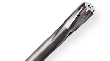

CoroReamer 435 is a multi-application, versatile and high speed reamer, suitable for a wide range of materials. It provides close hole tolerances and high-quality surface finish thanks to internal coolant, the cutting edge geometry and extremely unequal spacing of the cutting edges.

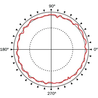

Espaciado del canal
Un espaciado muy irregular de los canales significa que la división no es la misma para cada diente. Al no haber ningún diente diametralmente opuesto a otro, el escariador produce un agujero con mejor variación de la redondez.
Refrigerante interior
Las boquillas de refrigerante interior (axial para canal recto y lateral para canal helicoidal) dirigidas hacia la zona de corte prolongan la duración de la herramienta y mejoran la evacuación de la viruta.

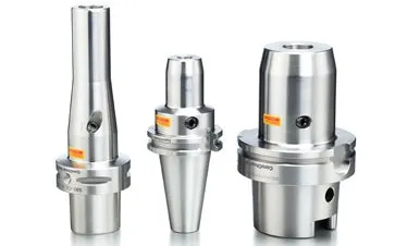

  • Mango DIN 65535 HA para la tolerancia H6 y para sujeción directa en portapinzas hidráulicos, como CoroChuck® 930, de ajuste por contracción térmica y de alta precisión

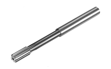

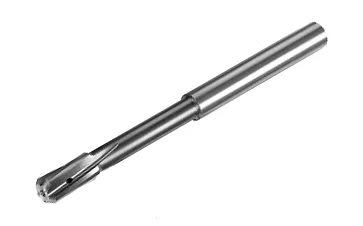

  • Disponible con canal helicoidal para agujeros pasantes y canal recto para agujeros ciegos
  • Tolerancia de agujero H7
  • Acero
  • Fundición
  • Materiales no férreos
Gama del producto
Canal helicoidal
  • Para agujeros pasantes
  • Agujeros de refrigerante radiales
  • Hélice a izquierda
  • Las virutas se empujan hacia delante
Canal recto
  • Para agujeros ciegos
  • Agujero de refrigerante central
  • Virutas empujadas hacia arriba, por el canal

Sujeción de la herramienta
Use CoroChuck 930 con su escariador para conseguir una producción eficiente gracias al reglaje y cambio rápido y sencillo de las herramientas.
