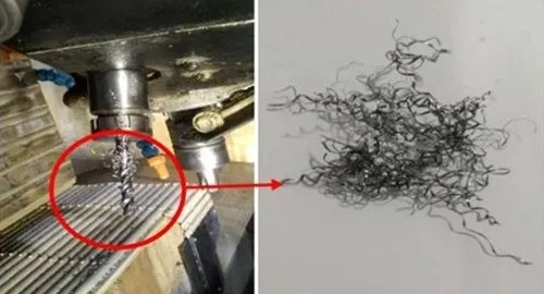

Pieza:anillo de galga
Material:P2.5.Z.HT, fundición de acero
Dureza:30 HRC
Operación:roscado con macho de 4 agujeros, 32 mm (1,26 pulg.) de profundidad, ciegos debido a la fijación
Máquina:BFW, HMC-BT40
Portaherramientas:redondeado del filo, no rígido
Refrigerante:Emulsión 5 %
Reto: aumentar la estabilidad y seguridad del proceso. Son frecuentes las roturas del macho. Reducir la fatiga. Mayor calidad de rosca y vida útil de la herramienta prolongada.
Resultado: la vida útil de la herramienta mejoró un 350 % y la productividad aumentó un 543 %. Se redujeron la fatiga y las roturas. El proceso mostró una gran seguridad sin necesidad de repeticiones de roscado y se logró alcanzar la calidad de roscado deseada.
CompetidorSandvik Coromant
HerramientaMacho de corte M8×1,25M8×1,25 T100 -PM con rompevirutas
n, rpm80515
vc, m/min (pies/min)2 (6,56)13 (42,64)
Profundidad del agujero, mm (pulg.)32 (1,259)32 (1,259)
Resultado, n.º de agujeros40180
Mecanizado seguro, cliente satisfecho
Mayor calidad de la rosca
Rotura de la viruta excelente

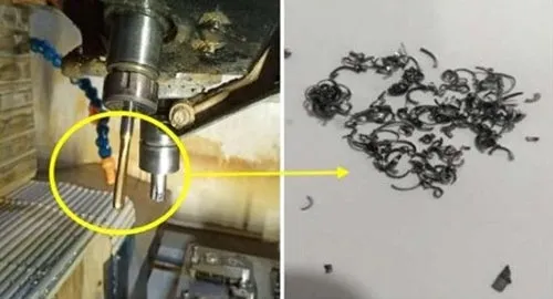

Pieza:Eje
Material:P2.1.Z.AN (SCM 420)
Dureza:175 HB
Operación:M8×1,25, un agujero pasante por pieza
Máquina:VMC BT30
Portaherramientas:redondeado del filo, rígido
Resultado: la vida útil de la herramienta se mantuvo sin cambios en las mismas condiciones de corte, pero con una mayor seguridad del proceso. El cliente expresó su satisfacción tanto con el rendimiento en la rotura de la viruta como con la calidad del acabado superficial.
HerramientaMacho con canal helicoidal M8×1,25M8×1,25 T100 -PM con rompevirutas
n, rpm597597
vc, m/min (pies/min)15 (49,2)15 (49,2)
Profundidad del agujero, mm (pulg.)10 (0,393)10 (0,393)
Resultado, n.º de agujeros800800
Vida útil consistente, resultados limpios
+ 100 %
Vida útil
Sandvik Coromant, desgaste después de 100 piezas, el cliente continuó hasta 120 piezas.
Pieza:Carcasa del diferencial
Material:P2.5.Z.HT (40Cr)
Dureza:290–320 HB
Operación:MF16×1,5, 12 agujeros ciegos por pieza
Máquina:Mazak HMC
Portaherramientas:SynchroFlex®, rígido
Refrigerante:Emulsión 9 %
Resultado: con CoroTap® 100 -PM, no se observó un desgaste significativo en ninguno de los machos de roscar. La solución está libre de anidamiento y es capaz de preservar una vida útil constante de la herramienta al mecanizar materiales de hasta 350 HB.
