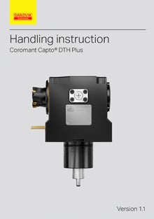

6. Seguridad
Por motivos de seguridad y para garantizar el uso correcto de su portaherramientas accionado, le recomendamos que lea atentamente las instrucciones de uso.
