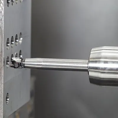

Acceso con mangos
Los mangos en diferentes longitudes y materiales permiten mandrinar fácilmente características de acceso difícil.

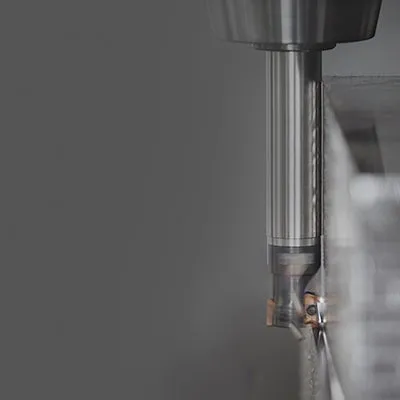

Incidencia y alcance
La flexible gama de mangos subdimensionados en diferentes longitudes permite fresar escuadras profundas con estabilidad e incidencia.

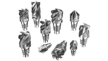

Sistema modular para diámetros pequeños
El sistema modular EH (cabeza intercambiable) le permite sacar el máximo partido a su filo de corte. Consiga el alcance y la accesibilidad necesarios con nuestros mangos y adaptadores modulares. Además, en aplicaciones de voladizo corto, los adaptadores de máquina integrados pueden ayudarle a incrementar la productividad.
La modularidad elimina la necesidad de disponer de herramientas individuales para cada máquina, componente y característica. Combine portaherramientas y cabezas de corte diferentes para disfrutar de una solución de herramienta optimizada para todas sus operaciones de mecanizado.

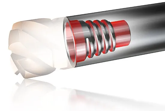

El acoplamiento Coromant EH está basado en un tornillo de centrado que ofrece un montaje rápido de las cabezas. Además, el acoplamiento cuenta con un tope físico que permite notar cuándo la cabeza está bien ajustada y ayuda a no sobrecargar la sujeción.

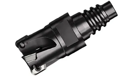

CoroMill® 390 con plaquitas de tamaño 07
CoroMill® 390 con plaquitas de tamaño 07 combina todos nuestros conocimientos de fresado en una misma y versátil herramienta de fresado.

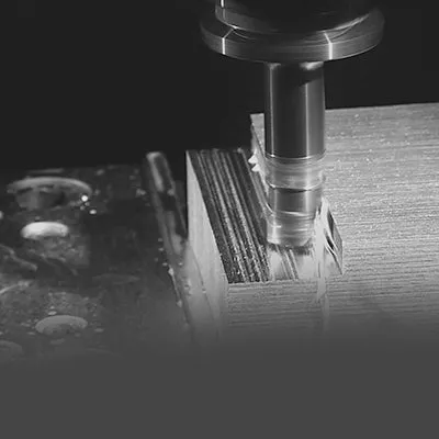

Cabezas de fresado enterizas de metal duro
Versátil en el sentido más amplio de la palabra, CoroMill® 316 se puede utilizar para el planeado de gran avance, el fresado de ranuras, la interpolación helicoidal, el fresado en escuadra, el fresado de perfiles y el fresado de chaflanes.

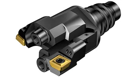

Herramientas de dos filos para mandrinado en desbaste
CoroBore® BR20 ofrece un mandrinado en desbaste seguro y productivo. Combinada con el acoplamiento Coromant EH, se trata de una solución flexible para el mandrinado en desbaste con herramientas de diámetro pequeño.
