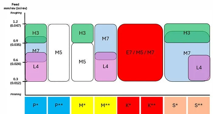

Área de aplicación de los datos de corte para geometrías tipo B
P*) Acero de bajo contenido en carbono y de alta resistencia/dúctil
P**) Acero aleado
M*) Acero inoxidable austenítico
M**) Acero inoxidable dúplex
K*) Fundición nodular
K**) Fundición gris
S*) HRSA
S**) Titanio

Acabado L4W M5W M5W L4W M5W M5W M7W L4W
Medio L4 M5 M5 M7 E7 E7 M5 L4
Desbaste H3 M5 H3 M7 E7 E7 M7 M7
