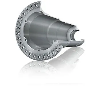

Akseli
Korkeaseosteisesta teräksestä tai Inconelista valmistettavan kappaleen suurin haaste on komponentin pituus ja sisäiset ominaisuudet. Suurin edistysaskel akselien valmistuksessa on tullut monitoimikoneiden kehityksestä. Coromant Capto® ja Silent Tools™ ovat todistetusti täydelliset kumppanit akselien valmistukseen monitoimikoneissa.

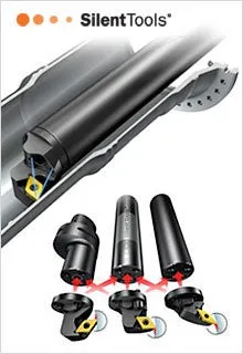

Vaimennetut porausvarret
Saatavilla on vakiomallinen Silent Tool -porausvarsivalikoima, jonka halkaisija on enintään 250 mm ja jonka pituus voi olla jopa 14 kertaa halkaisijansa. Tämä työkalusarja mahdollistaa poikkeuksellisen korkealaatuisten komponenttien valmistuksen. Hammastuslukkoliittimeen (SL) on nyt saatavilla kattava valikoima HPC-ominaisuudella varustettuja teräpäitä.
