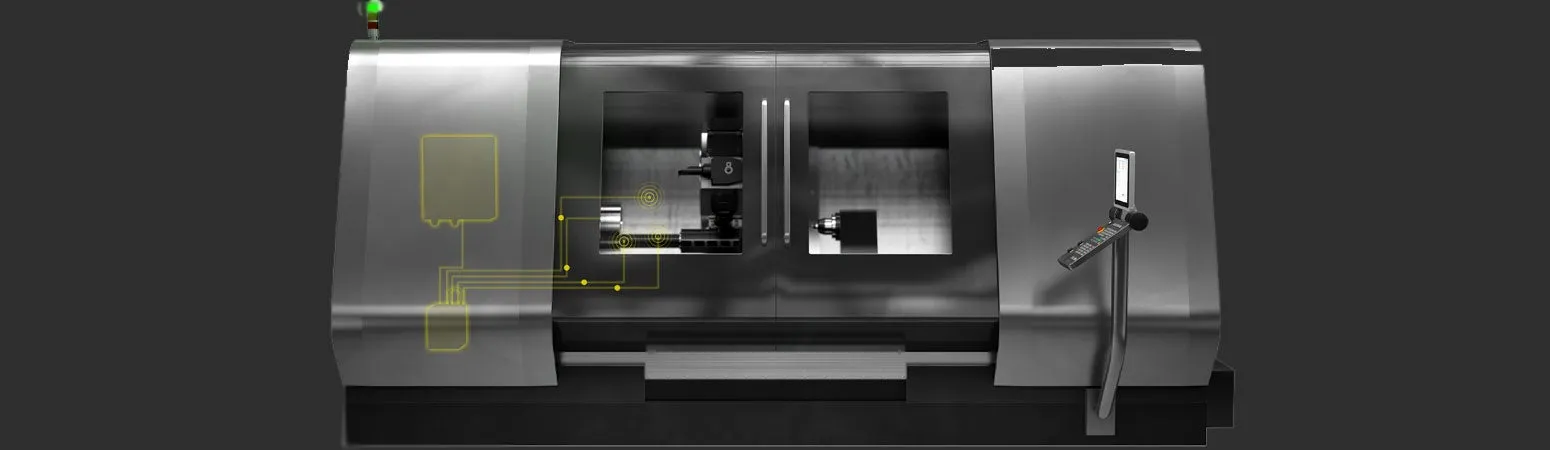

Monilla toimialoilla on jo vuosia sitten ymmärretty datan keräämisen ja käytön lisäarvo parannusten saavuttamisessa, ja valmistavan teollisuuden prosessien/koneistuksen valvontaan käytettävä teknologia on jo hyvin vakiintunutta. Kuitenkin vasta mahdollisuus siirtää data verkkoon ja visualisoida ja jakaa sitä muiden käyttäjien kanssa nostaa käytetyn teknologian uudelle tasolle.
Yksittäisten työstökoneiden valvonta on ollut mahdollista jo jonkin aikaa, mutta matkan seuraavassa vaiheessa pystytään seuraamaan tarkasti, mitä itse koneistusprosessissa tapahtuu, ja jakamaan tuo tieto olennaisille osapuolille. Uudet ratkaisut toimivat ”korvinamme” työstökoneessa, keräävät dataa, tulkitsevat sitä ja visualisoivat tapahtumia – onko terä kulumassa loppuun, onko prosessi liian nopea tai liian hidas, onko tapahtumassa jotain odottamatonta – ja lähettävät nuo tiedot suoraan takaisin työstökoneelle. Näin virheet voidaan paitsi havaita myös korjata välittömästi ja koneistusprosessia voidaan parantaa kerta toisensa jälkeen, kunnes työstö on optimaalisen tehokasta.
Aiemmin tarjolla oli vain yksittäisen prosessin ja koneen valvontaan käytettäviä erillisratkaisuja, joita ei voinut liittää verkkoon tai päivittää. Sandvik Coromant uskoo kuitenkin, että koneet on pystyttävä liittämään verkkoon ja että koneistusprosessin valvonta on tärkeää vuorovaikutukselle työstökoneen kanssa. Kun työstökoneet on liitetty verkkoon, algoritmeja ja ohjelmistoja voidaan päivittää pilven tai yrityksen sisäverkon kautta ja järjestelmä on saumattomasti laajennettavissa.
Liitettävyys sekä mahdollisuus jakaa dataa ja skaalata koneistuksen valvontaratkaisuja tarpeiden mukaan tarjoaa ratkaisun moniin nykyongelmiin. Törmäysten välttäminen, tarkempi työkaluvaraston hallinta sekä työkalujen ylikuormituksen ja työkalurikkojen valvonta vähentää suunnittelemattomia tuotantokatkoksia ja työkalu- ja korjauskustannuksia. Samalla tuottavuus ja työkappaleiden laatu paranevat tuntuvasti ja työkaluille voidaan määritellä tarkemmat asetusrajat. Nämä ominaisuudet hyödyttävät tulevia työkalujen ja työstökoneiden käyttäjiä ja tarjoavat lisäarvoa perinteiseen prosessinvalvontaan nähden.
